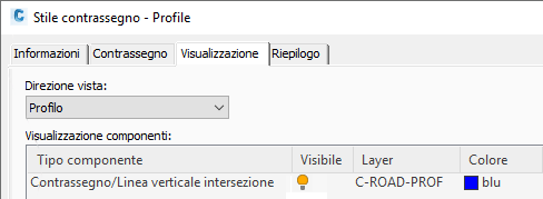

  3. Per controllare l'aspetto dello stile contrassegno nella vista profilo, fare clic sulla scheda Visualizzazione, quindi selezionare Profilo dall'elenco Direzione vista.
    Il componente Contrassegno/linea verticale intersezione controlla la visualizzazione del contrassegno (che viene utilizzato per la visualizzazione di profili intersezione, linee caratteristiche, figure di rilievo e polilinee 3D) e della linea verticale di intersezione (che viene utilizzata per la visualizzazione delle intersezioni di tracciato).
