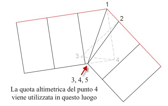

Il valore della quota altimetrica utilizzato per l'angolo dopo la risoluzione della spline viene ottenuto da uno dei punti interni della spline, come mostrato nelle illustrazioni seguenti.
L'illustrazione che segue rappresenta un angolo prima della deselezione della spline. La linea base modellatore è visualizzata in rosso.
L'illustrazione che segue rappresenta un angolo dopo la deselezione della spline.
I punti 3 e 4 sono spostati in corrispondenza del punto 5 e la quota altimetrica del punto 4 viene utilizzata in tale posizione. La posizione e la quota altimetrica dei punti 1 e 2 rimangono invariate.

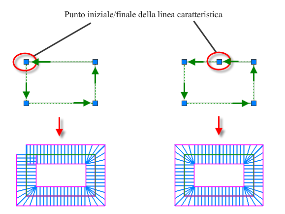

La correzione dell'angolo non viene applicata al punto finale di un modellatore basato su linea caratteristica chiusa se l'inizio e la fine della linea caratteristica si incontrano in corrispondenza dell'angolo, come mostrato nell'illustrazione a sinistra di seguito.
Per ovviare a questo problema, è consigliabile disegnare la linea caratteristica in modo che abbia inizio e finisca in corrispondenza di una posizione diversa da quella di un angolo come mostrato nell'illustrazione seguente a destra.
