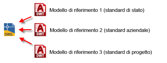

Più modelli di riferimento possono essere associati ad una Carta. Ad esempio, è possibile creare modelli per stato, società e standard di progetto:
Se più modelli sono associati ad una Carta, l'utente viene avvisato della presenza di componenti duplicati nei modelli e potrà decidere come risolvere il problema. È possibile modificare l'ordine di priorità dei modelli oppure scegliere un componente di riferimento di un modello con priorità più bassa.
