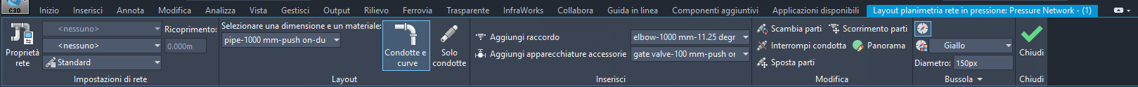

  3. Fare clic su OK per visualizzare la barra multifunzione Layout planimetria rete in pressione.
    L'opzione Condotte e curve è selezionata per default. Alla riga di comando viene richiesto di specificare il primo punto o immettere una quota altimetrica.
    Nota: Se vengono specificati un valore di ricoprimento e una superficie di riferimento, per stabilire le quote altimetriche della rete in pressione durante il layout vengono utilizzati il valore di ricoprimento e le quote altimetriche di superficie. È inoltre possibile immettere una quota altimetrica per il punto iniziale, ovvero la quota altimetrica del primo punto specificato, che sostituirà la quota altimetrica determinata dalla superficie di riferimento e dal ricoprimento. Ciò può risultare utile per un progetto che prevede il collegamento ad una rete esistente di cui si conosce la quota altimetrica.
  4. Nel gruppo Impostazioni di rete della barra multifunzione verificare che sia selezionata la superficie di riferimento desiderata e che il valore di ricoprimento sia impostato sul valore richiesto per il progetto.
  5. Nel gruppo Layout della barra multifunzione specificare le dimensioni e il materiale per le condotte in pressione. Le condotte e le curve avranno lo stesso materiale e lo stesso diametro nominale.

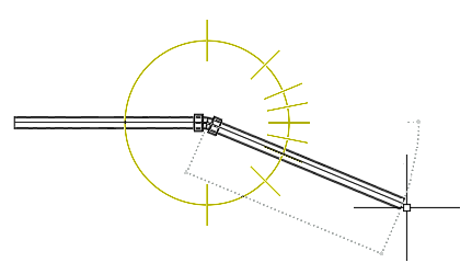

    Dopo aver selezionato due punti per l'inserimento della prima condotta in pressione viene visualizzata la bussola, che mostra gli angoli di curvatura nell'elenco delle parti che corrispondono alle dimensioni e al materiale selezionati.
    Ad esempio, nell'illustrazione riportata di seguito, la bussola indica che sono disponibili curve a 11.25, 22.5 e 90 gradi. Se si fa clic nella posizione corrente, nella Carta verrà inserita una curva a 22.5 gradi.
  7. Per inserire una curva, fare clic su un angolo in prossimità di uno degli angoli della bussola. Viene eseguito lo snap all'angolo di curvatura più vicino alla posizione in cui si fa clic e la parte viene inserita.
