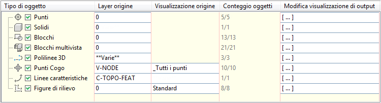

Tutti gli oggetti del tipo selezionato vengono proiettati se si trovano all'interno dell'area specificata nelle Regole di proiezione e se soddisfano i criteri del filtro specificato nelle colonne Layer origine e Visualizzazione origine.

Selezione del tipo di oggetto e filtraggio per layer, stile e gruppo di punti
Utilizzare le opzioni nella parte inferiore della finestra di dialogo Proietta oggetti in viste sezioni multiple per selezionare i tipi di oggetti da proiettare e per specificare le opzioni per filtrare la selezione.
