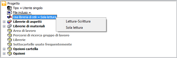

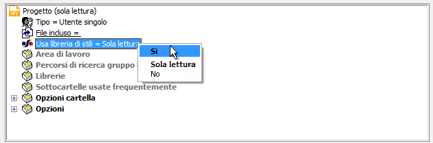

Passaggio 2: attivare la nuova versione di Inventor e, nella finestra di dialogo Progetti, selezionare il progetto di default. Quindi, confermare il valore per Usa libreria di stili e impostare Usa libreria di stili su Sì o Lettura-Scrittura.
Suggerimenti per la migrazione di un modello personalizzato
In Inventor 2012, l'opzione Usa libreria di stili = No è stata rimossa dalle impostazioni del file di progetto. A partire da Inventor 2012, se lo stile corrisponde a uno stile nella libreria di stili, vengono automaticamente eliminati tutti gli stili dai documenti di Inventor. Se si definisce uno stile personalizzato basato su un modello personalizzato e non su una libreria di stili nella versione precedente, impostare l'opzione Usa libreria di stili su Sì o Lettura-Scrittura, come illustrato nelle immagini seguenti. Questa azione consente di salvare uno stile personalizzato di un modello personalizzato nella libreria di stili della nuova versione di Inventor.

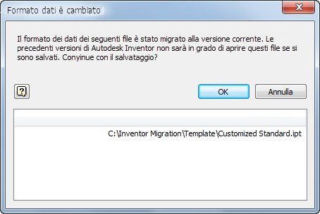

Passaggio 3: aprire il modello personalizzato della versione precedente e salvarlo per la migrazione.

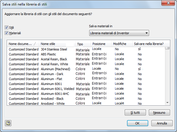

Passaggio 4: salvare gli stili personalizzati del modello personalizzato nella libreria di stili. Per visualizzare la finestra di dialogo Salva stili nella libreria di stili, fare clic su scheda Gestisci Stili e norme Salva. Per default, nella colonna Salva nella libreria, tutti gli stili locali sono impostati su Sì. Quindi, confermare se salvarli nella libreria di stili. Se viene visualizzato Locale nella colonna Modifiche ed Entrambi nella colonna Posizione, significa che lo stile si trova in entrambe le librerie, ma il valore è diverso. Decidere quale è necessario:

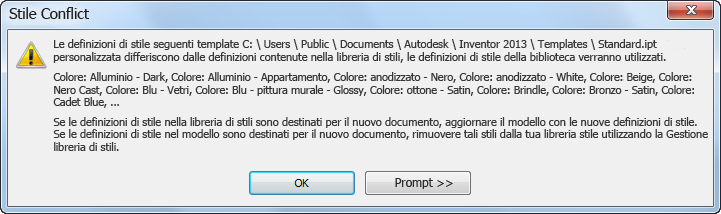

Se si mantengono i valori diversi, viene visualizzata la finestra di dialogo di avvertimento seguente quando si crea un file basato su di essi.
Per evitare questo avviso, fare riferimento all'articolo relativo al messaggio di conflitto degli stili pubblicato sul blog del supporto tecnico di Inventor, Being Inventive.
