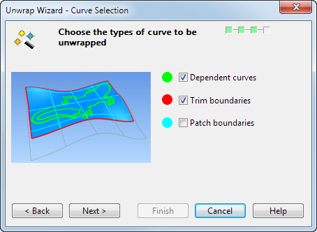

Usare questa pagina per selezionare i tipi di curva da appiattire.
- Curve dipendenti - Consente di appiattire le curve dipendenti. Si tratta di curve che hanno una relazione con una superficie.
- Contorni di ritaglio - Il bordo esterno che definisce l'oggetto di destinazione.
- Contorni patch - Consente di appiattire le laterali e longitudinali interne visualizzate visibilmente sulla superficie.
- Avanti - È visualizzata la pagina Appiattisci curve della Procedura guidata Appiattisci.
