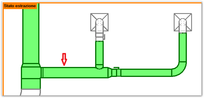

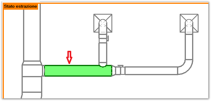

- Quando si sposta un tratto di condotto, tubazione, tubo protettivo o passerella, vengono estratti solo gli elementi modificati direttamente.
Prima di Revit 2021, quando si sposta un tratto di condotto, tubazione, tubo protettivo, passerella, attrezzatura o apparecchi connessi, tutti gli elementi modificati direttamente o indirettamente venivano estratti.
In Revit 2021, quando si sposta un tratto di condotto, tubazione, tubo protettivo, passerella, attrezzatura o apparecchi connessi, viene estratto solo l'elemento modificato direttamente.

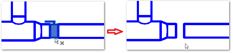

- Quando si elimina un elemento in linea, ad esempio una valvola o uno smorzatore di flusso, i condotti e le tubazioni non vengono automaticamente ricollegati. Utilizzare il comando Riduci/Estendi per ricollegare due segmenti del condotto o della tubazione.
