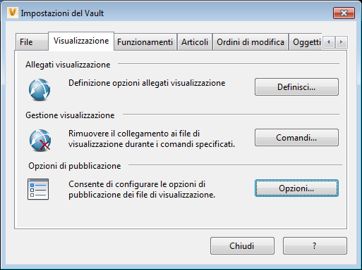

Nella finestra di dialogo Impostazioni del Vault, scheda Visualizzazione, è possibile configurare gli allegati di visualizzazione, la gestione dei file di visualizzazione e le impostazioni di pubblicazione.
Accesso alla scheda Visualizzazione nella finestra di dialogo Impostazioni del Vault
Amministrazione
Impostazioni Vault.
Allegati visualizzazione
È possibile abilitare o disabilitare gli allegati dei file, specificare il percorso in cui gli allegati di visualizzazione vengono pubblicati e abilitare o disabilitare gli avvertimenti DWF facendo clic su Definisci nella sezione Allegati visualizzazione.
Gestione della visualizzazione
Le opzioni Gestione visualizzazione consentono di specificare quali comandi interrompono il collegamento tra un file di dati nel Vault e il file di visualizzazione corrispondente.
Opzioni di pubblicazione
