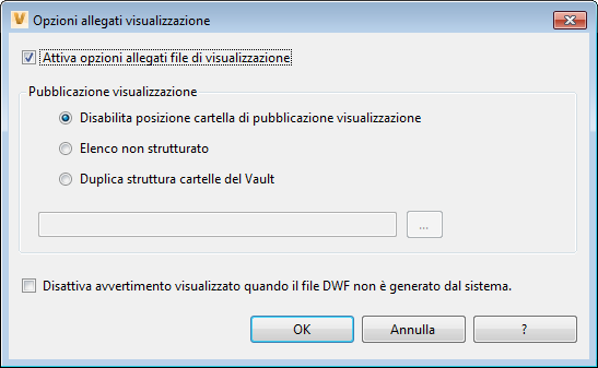

Utilizzare la finestra di dialogo Opzioni allegati visualizzazione per abilitare o disabilitare l'aggiunta di file come allegati, specificare dove vengono pubblicati gli allegati di visualizzazione e abilitare o disabilitare gli avvertimenti DWF.
Nota: Per eseguire questa azione è necessario disporre del ruolo di Amministratore.
  1. Fare clic su Strumenti >  Amministrazione > Impostazioni Vault.
  2. Nella finestra di dialogo Impostazioni Vault, fare clic sulla scheda Visualizzazione.
  3. Fare clic su Definisci nella sezione Allegato visualizzazione per aprire la finestra di dialogo Opzioni allegati visualizzazione.
  4. Nella finestra di dialogo Opzioni allegati visualizzazione, l'opzione Attiva opzioni allegati file di visualizzazione è attivata per impostazione predefinita. Quando sono abilitati, i file di visualizzazione vengono creati solo per file modificati o che non presentano file di visualizzazione già pubblicati. La pubblicazione automatica può essere disattivata per risparmiare spazio e contenere le dimensioni del Vault. L'icona a forma di graffetta non viene visualizzata per i file di visualizzazione pubblicati automaticamente.
  5. Selezionare una delle seguenti opzioni:
    • Per disattivare l'opzione di pubblicazione locale dei file di visualizzazione, selezionare Disabilita posizione cartella di pubblicazione visualizzazione. I file di visualizzazione generati automaticamente continuano a venire creati nel Vault.
    • Selezionare Elenco non strutturato per memorizzare tutti i file di visualizzazione in un'unica cartella nel computer locale.
    • Selezionare Duplica struttura cartelle del Vault per memorizzare copie locali dei file in una struttura delle cartelle che imiti quella in uso nel Vault.
  6. Se è stata selezionata l'opzione Elenco non strutturato o Duplica struttura cartelle del Vault, fare clic sul pulsante del browser e selezionare una cartella di rete condivisa accessibile da tutti gli utenti per memorizzare i file di visualizzazione, quindi fare clic su OK.
  7. Selezionare Disattiva avvertimento visualizzato quando il file DWF non è generato dal sistema per disattivare il messaggio di avvertimento.
Nota: Per impostazione predefinita, i file di visualizzazione generati automaticamente risultano nascosti nell'elenco dei file. Selezionare Strumenti ► Opzioni per abilitare l'opzione Mostra file nascosti.
