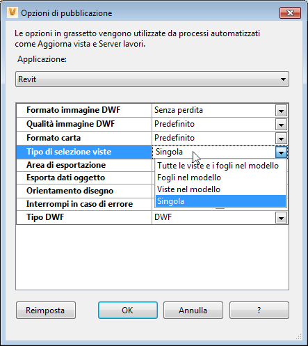

Nella tabella seguente vengono descritte le opzioni di pubblicazione disponibili per Revit.
Opzione |
Descrizione |
Formato immagine DWF |
Specifica se il file è senza perdita o con perdita. |
Qualità immagine DWF |
Specifica se le immagini in formato DWF vengono esportate come file PNG (default) o in formato JPG compresso con impostazioni di qualità (bassa, media, alta). |
Formato carta |
Specifica il formato della carta (ISOxx, ANSIxx, ARCHxx) per fogli/viste 2D. |
Tipo di selezione viste |
Specificare la vista o le viste da pubblicare.
Area di esportazione |
Specifica l'esportazione delle proprietà relative all'area separatamente dalla rappresentazione geometrica, in modo da potere visualizzare i singoli locali e i relativi dati mediante un software di gestione della struttura, come Autodesk FMDesktop, o un software di revisione DWF, come Autodesk Design Review. |
Esporta dati oggetto |
Specifica l'esportazione delle proprietà di istanza e di tipo degli oggetti nelle viste esportate. Per ulteriori informazioni, vedere Esportazione di dati oggetto in file DWF nella Guida di Revit. |
Orientamento del disegno |
Specifica se i disegni sono orizzontali o verticali. |
Interrompi in caso di errore |
Specifica se Job Processor viene interrotto quando si verifica un errore. |
Tipo DWF |
Specifica se il file creato è un file DWF o DWFx. |
