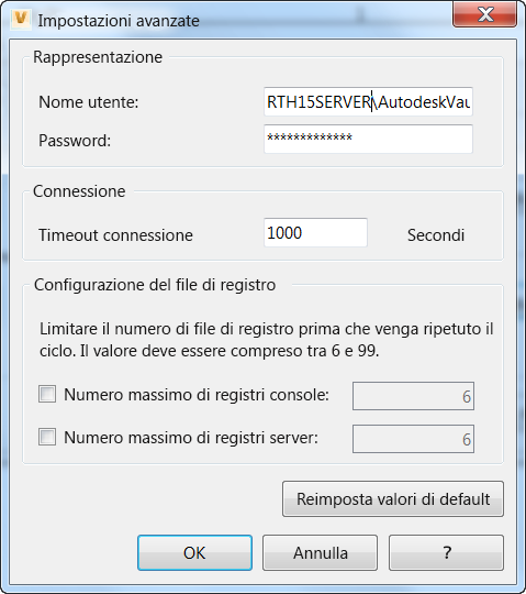

Configurare le impostazioni dell'account di rappresentazione, la soglia di timeout e il numero di console e di registri del server da mantenere nella finestra di dialogo Impostazioni avanzate di Autodesk Vault File Server Console.
Accesso alle impostazioni avanzate del server
- Selezionare Strumenti
Amministrazione.
- Nella finestra di dialogo Impostazioni, fare clic sul pulsante Impostazioni di configurazione avanzate.
Rappresentazione
- Immettere il nome utente per l'account di rappresentazione.
- Immettere la password per l'account utente. È necessario che il nome utente e la password specificati corrispondano ad un utente locale di Windows preesistente o ad un utente di dominio.
Connessione
- In caso di timeout della connessione tra un client di Vault e Autodesk Vault Server prima del trasferimento completo di file di grandi dimensioni, è possibile aumentare il limite di timeout della connessione. Il valore di default è 1.000 secondi. Immettere un nuovo valore di timeout.
Configurazione del file di registro
È possibile configurare il numero di console, server e registri e-mail salvati nel server del Vault. Il valore minimo e di default è 6 registri. Il numero massimo di registri per tipo è 99.
Reimpostazione dei valori di default
Per ripristinare i valori di default nella finestra di dialogo Impostazioni avanzate, fare clic su Reimposta valori di default.
