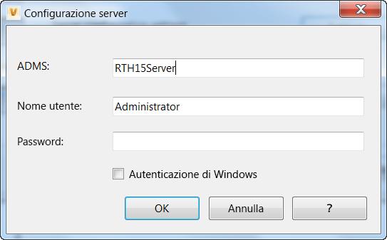

File Server deve essere in grado di accedere al computer in cui viene installato Autodesk Data Management Server (ADMS). Configurare queste credenziali di accesso in Impostazioni di base.
Accesso alle impostazioni di base del server
  1. Selezionare Strumenti Amministrazione.
  2. Nella finestra di dialogo Impostazioni, fare clic su Impostazioni di configurazione di base.
  3. Immettere il nome del server in cui è installato ADMS.
  4. Immettere il nome utente e la password di un account di amministratore che può accedere ad ADMS.
    Selezionare la casella di controllo Autenticazione di Windows per utilizzare le credenziali Windows dell'utente.
  5. Fare clic su OK.
