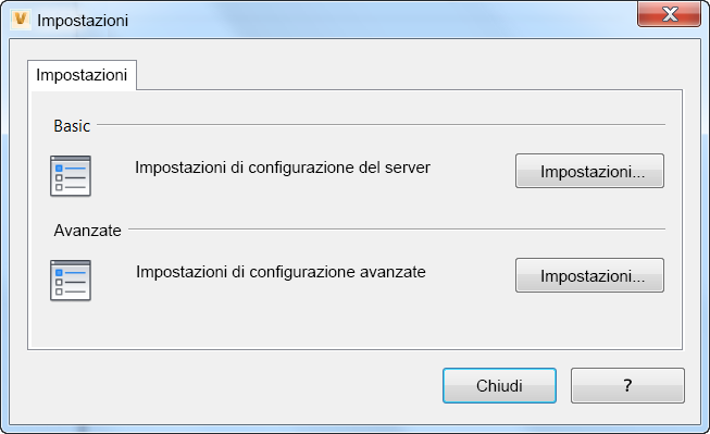

  1. Selezionare Strumenti Amministrazione.
  2. Nella finestra di dialogo Impostazioni, fare clic sul pulsante Impostazioni di configurazione di base.
  2. Nella finestra di dialogo Impostazioni, fare clic sul pulsante Impostazioni di configurazione avanzate.
