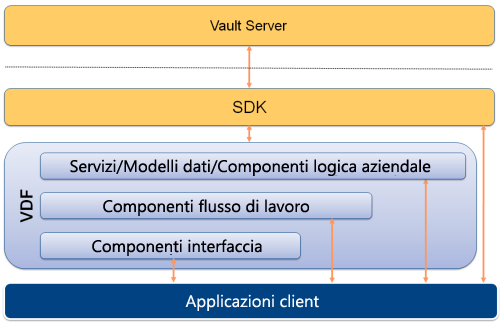

Il diagramma seguente mostra la relazione tra VDF e server del Vault/applicazioni client.
