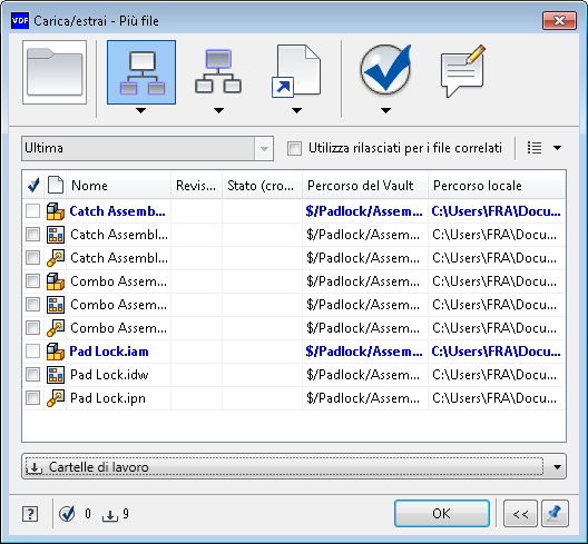

Download ed estrazione
Consente agli utenti di ottenere una copia di un'entità in un vault. La copia può essere scaricata in una cartella di lavoro locale, estratta dal vault ma non scaricata o entrambi.

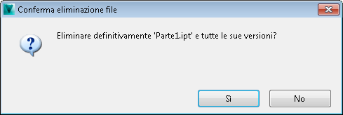

Finestre di dialogo e gestione dei messaggi di richiesta
Presenta domande all'utente in un'interfaccia uniforme e gli permette di salvare le risposte in modo che non debbano rispondere di nuovo al messaggio di richiesta.

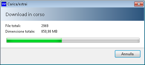

Finestra di dialogo Avanzamento
Fornisce un'interfaccia utente standard per una finestra di dialogo di avanzamento. La finestra di dialogo supporta intestazione, indicatore di avanzamento e un numero illimitato di righe di proprietà e/o di testo sullo stato.
