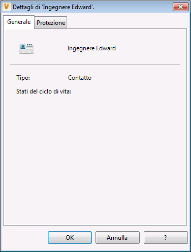

Attenersi alla seguente procedura per visualizzare le proprietà dell'istanza di un oggetto personalizzato.
  1. Fare clic col pulsante destro del mouse su un'istanza di oggetto personalizzato nel Vault.
  2. Selezionare Proprietà.
  3. Nella finestra di dialogo Proprietà, selezionare la scheda Generale per visualizzare le proprietà generali dell'istanza.
  4. Selezionare la scheda Protezione per visualizzare le autorizzazioni e i ruoli assegnati all'istanza.
  5. Nota: Vedere Modifica e sostituzione della protezione per un oggetto personalizzato per ulteriori informazioni sulla modifica della protezione della definizione o dell'istanza di un oggetto personalizzato.
