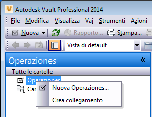

  2. Fare clic su Nuovo nella barra degli strumenti e selezionare Nuovo <oggetto personalizzato>, dove <oggetto personalizzato> rappresenta il nome della definizione oggetto personalizzato da cui creare un'istanza.
    Nel seguente esempio, è in corso la creazione di una nuova Attività.
    Nota: È inoltre possibile fare clic col pulsante destro del mouse sul nodo dell'oggetto personalizzato nella struttura e selezionare Nuova attività.

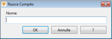

  3. Nella finestra di dialogo Nuovo <oggetto personalizzato>, immettere un nome per la relativa istanza.
    Ad esempio, è possibile creare un'istanza di Attività denominata Revisione del progetto di John.
  4. Fare clic su OK.
    Viene aggiunta l'istanza del nuovo oggetto personalizzato.
