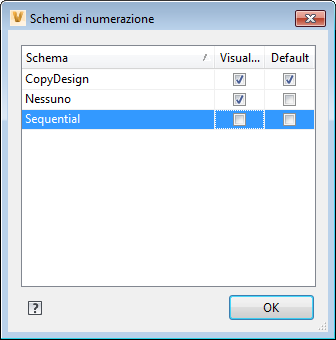

  2. Nella barra degli strumenti, fare clic su Opzioni > Schema di numerazione > Configura per aprire la finestra di dialogo Schemi di numerazione.
  3. Selezionare la casella di controllo Visualizzato per impostare lo schema di numerazione che si desidera visualizzare come pulsante vista nel pannello Schemi di numerazione.
  4. Selezionare la casella di controllo Default per impostare uno schema di numerazione come default.
  5. Fare clic su OK.
