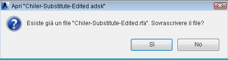

Nota: Se si apre lo stesso file .adsk dopo averlo già convertito in un file .rfa, verrà chiesto se sovrascrivere il file .rfa esistente.
Fare clic su Sì per sovrascrivere le modifiche al file sul disco locale o su No per annullare.
