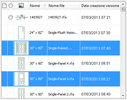

Griglia
La griglia visualizza i tipi di famiglia Revit che soddisfano i parametri di ricerca correnti. Selezionare un tipo di famiglia Revit per caricare tale tipo di famiglia.
Nota: Se si seleziona una famiglia di Revit, l'Elenco delle condizioni di ricerca viene aggiornato in modo da includere il nome file della famiglia (ad esempio, file: FileName.rfa).

Selezione di un tipo di famiglia da un file
  1. Aprire la finestra di dialogo Carica famiglia.
  2. Selezionare un file RFA di Revit nel riquadro destro, dal quale è possibile selezionare un tipo di famiglia.
    Il file RFA di Revit viene aggiunto all'Elenco delle condizioni di ricerca e la griglia visualizza tutti i tipi di famiglia associati al file selezionato. Viene visualizzato l'elenco dei parametri disponibili per i tipi di famiglia nella griglia.
  3. Selezionare uno o più tipi di famiglia nella griglia e fare clic su Carica.

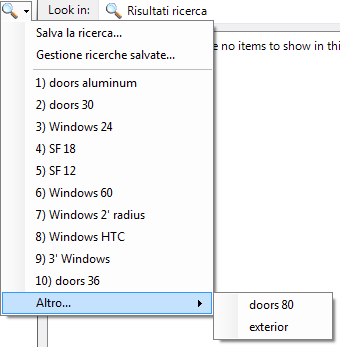

Salvataggio di una ricerca
  2. Effettuare una ricerca digitando nel campo di ricerca o selezionando una categoria dall'elenco dall'elenco Tipi categoria.
  3. Fare clic sul pulsante a discesa accanto alla casella di testo della ricerca, quindi selezionare Salva la ricerca.
    La configurazione della ricerca viene salvata.
Caricamento di una ricerca
  2. Fare clic sulla freccia a discesa accanto alla casella di testo della ricerca, quindi selezionare la ricerca salvata da caricare.

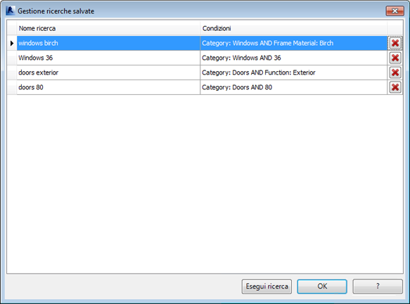

Gestione ricerche salvate
  2. Fare clic sulla freccia a discesa accanto alla casella di testo della ricerca, quindi selezionare Gestione ricerche salvate.
    Si apre la finestra di dialogo Gestione ricerche salvate.
  3. Per rinominare una ricerca salvata, fare clic nel campo del nome e modificare il testo.
  4. Per eliminare una ricerca, fare clic sul pulsante Elimina accanto alla riga della ricerca interessata.
  5. Fare clic su OKper salvare le modifiche e chiudere la finestra di dialogo Gestione ricerche salvate.
    Fare clic su Esegui ricerca per eseguire la ricerca selezionata.
    Fare clic su Annulla in qualsiasi momento per uscire senza salvare.
