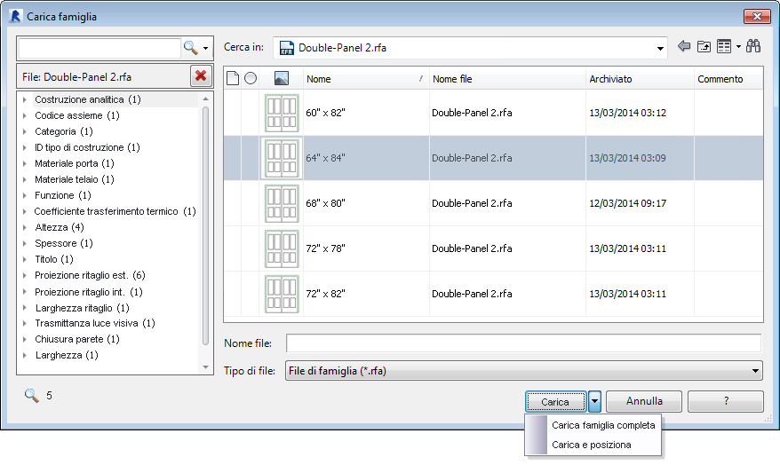

  1. Aprire il progetto in Revit e accedere al Vault.
  2. Selezionare Carica famiglia dalla barra multifunzione di Vault per Autodesk Revit.
    Viene visualizzata la finestra di dialogo Carica famiglia.
  3. Nella finestra di dialogo Carica famiglia è possibile effettuare le seguenti operazioni:
    • Cercare i tipi di famiglia: è possibile cercare i tipi di famiglia in base alle categorie, al file di una famiglia o immettendo una stringa di testo nel campo di ricerca .
      Nota: Per poter cercare i tipi di famiglia è necessario che l'amministratore abiliti prima il servizio di indicizzazione di Revit in ADMS Console.
      Per ulteriori informazioni sulla creazione dei criteri di ricerca, vedere Ricerca di file di famiglia Revit in un Vault
    • Selezionare i tipi di famiglia in base al file della famiglia: è possibile individuare i tipi di famiglia nel vault, selezionando il file della famiglia e raggiungendo il tipo di famiglia da caricare.
    • Cercare nel Vault: consente di individuare un file specifico con il pulsante Trova e immettendo i criteri di ricerca specificati nella finestra di dialogo Ricerca del Vault.
      Fare riferimento a Ricerca nel Vault per ulteriori informazioni sulla creazione di criteri di ricerca.
  4. Effettuare una delle seguenti operazioni:
    • Selezionare uno o più tipi di famiglia e fare clic su Carica.
    • Selezionare un singolo tipo di famiglia nella famiglia da caricare, quindi scegliere Carica famiglia completa dal menu a discesa Carica.
      Vengono caricati tutti i tipi di famiglia all'interno della famiglia.
      Nota: Il caricamento della famiglia completa potrebbe richiedere un po' di tempo, a seconda del numero di tipi di famiglia presenti.
    • Selezionare un singolo tipo di famiglia nella famiglia da caricare e posizionarlo nel modello attivo, quindi selezionare Carica e posiziona nel menu a discesa Carica.
      Fare clic sull'elemento appropriato nel modello per posizionare il tipo di famiglia.
