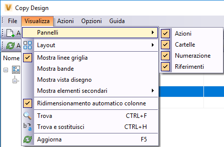

Visualizzare o nascondere i pannelli
- Nella finestra di dialogo Copy Design, fare clic su Visualizza > Gruppi.
- Selezionare i gruppi che si desidera visualizzare nell'interfaccia Copy Design.
