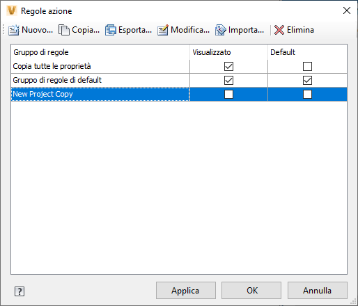

Un gruppo di regole è una raccolta di regole di proprietà che determinano il funzionamento delle proprietà dei file durante un'operazione di copia.

I gruppi di regole possono essere utilizzati per:
- Reimpostare la categoria di un file di destinazione
- Mappare le proprietà dei file
- Cancellare o reimpostare le proprietà dei file
Durante un'operazione di copia, è possibile applicare un solo gruppo di regole al gruppo di dati selezionato. Per questo motivo, un gruppo di regole può contenere diverse regole che determinano le impostazioni di più tipi di file, in base all'estensione, alle proprietà o all'utilizzo.

Definizione dei gruppi di regole
Un gruppo di regole contiene una o più regole. Ciascuna regola è definita da una o più condizioni che, se soddisfatte, assegnano determinate proprietà e impostazioni di funzionamento ai file di destinazione.
Importante: Se una regola ha più condizioni, tutte le condizioni devono essere soddisfatte affinché il funzionamento della proprietà venga applicato.
Le regole vengono create, modificate ed eliminate nella finestra di dialogo Definisci gruppo di regole.
