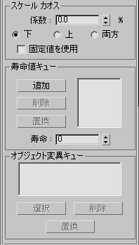

[スケール カオス](Scale Chaos)領域
この領域のオプションでは、ランダム スケールをパーティクルに適用します。
係数
親に関して、以下のオプションを設定してスポーンされたパーティクルのスケールのランダムなパーセント範囲を決定します。
  • [係数](Factor)の値に基づいて、スポーンされたパーティクルを親よりも小さくなるようにランダムにスケール ダウンします。
  • [上](Up)親よりも大きくなるようにスポーンされたパーティクルをランダムにスケール アップします。
  • 両方スポーンされたパーティクルを、親よりも大きいものと親よりも小さいものの両方にスケールします。
固定値を使用
[係数](Factor)の値を範囲としてではなく固定値として使用します。
[寿命値キュー](Lifespan Value Queue)領域
この領域のオプションでは、パーティクルのスポーン世代ごとに代替寿命値のリストを指定します。スポーンされたパーティクルは、[パーティクル生成](Particle Generation)ロールアウトの[寿命](Life)編集ボックスでオリジナルのパーティクルについて指定した寿命ではなく、これらの寿命を使用します。
リスト ウィンドウ
寿命値のリストを表示します。リストの最初の値は、スポーンされたパーティクルの最初の世代に使用され、その次の値は次の世代に使用され、というように続きます。リストに含まれる値がスポーンよりも少ない場合は、最後の値が残りのすべてのスポーンに繰り返し使用されます。
追加
リスト ウィンドウに[寿命](Lifespan)編集ボックスの値が追加されます。
削除
リスト ウィンドウで現在ハイライト表示されている値を削除します。
置換
キューの中の値を[寿命](Lifespan)編集ボックスの値で置き換えます。まず、[寿命](Lifespan)編集ボックスに新しい値を入れて、置換するキューの値を選択し、[置換](Replace)ボタンをクリックします。
寿命
この編集ボックスを使用して値を設定し、[追加](Add)ボタンをクリックして、リスト ウィンドウに値を追加します。
[オブジェクト変異キュー](Object Mutation Queue)領域
この領域内のオプションでは、それぞれのスポーンを含むインスタンス化オブジェクト パーティクルを切り替えることができます([パーティクル スポーン](Spawns)編集ボックスによる設定)。これらのオプションは、[インスタンス化ジオメトリ](Instanced Geometry)が現在のパーティクル タイプである場合にのみ使用できます。
リスト ウィンドウ
パーティクルとしてインスタンス化されるオブジェクトのリストを表示します。リストに載っている最初のオブジェクトは最初のスポーン操作に使用され、2 番目のオブジェクトは 2 番目のスポーン操作に使用されます。リストに含まれるオブジェクトがスポーンよりも少ない場合は、リストに載っている最後のオブジェクトが残りのすべてのスポーンに対し使用されます。
選択
このボタンをクリックして、リストに追加するオブジェクトをビューポート内で選択します。使用するオブジェクトの種類は[パーティクル タイプ](Particle Type)ロールアウトの[インスタンス化パラメータ](Instancing Parameters)領域内の設定に基づいていることに注意してください。たとえば、その領域内の[サブツリー](Subtree)チェック ボックスにチェックマークが付いていると、オブジェクト階層を選択することができます。同様に、グループを選択した場合、グループをスポーンされたパーティクルとして使用できます。
削除
リスト ウィンドウで現在ハイライト表示されているオブジェクトを削除します。
置換
キューの中にあるオブジェクトを別のオブジェクトで置き換えます。キュー内のオブジェクトを選択して、[置換](Replace)ボタンを使用可能にします。[置換](Replace)ボタンをクリックして、シーン内のオブジェクトを選択し、キュー内のハイライト表示されている項目を置換します。
