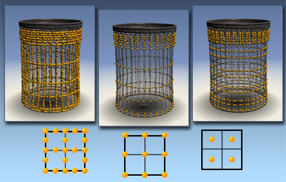

サーフェスでランダム パーティクルの分配オブジェクトとして使われるバスケット
パーティクルがオブジェクトに分配される方法:
左: エッジ
中央: 頂点
右: 面
