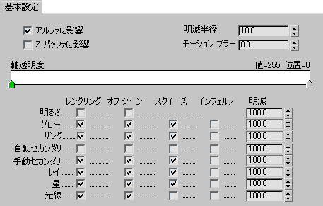

フレアの基本設定
[基本設定](Prefs)パネルでは、オン/オフを切り替えることによって、レイや星のようなレンズ フレアの特定の部分をレンダリングするかどうかを制御できます。レンズ フレアの軸透明度もコントロール可能です。
インタフェース

レンダリング
最終イメージでレンズ フレアの各部分をレンダリングするかどうかを指定します。この一連のチェック ボックスを使ってレンズ フレアの各部分をオン/オフします。
