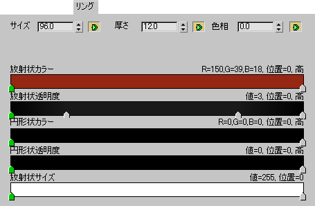

フレア リングのパラメータ
リングとは、ソース オブジェクトの中心を囲む円形状のカラー バンドです。リングのオプションは、[レンズ エフェクト フレア](Lens Effects Flare)ダイアログ ボックスの[リング](Ring)パネルで設定します。
インタフェース
サイズ
フレーム全体に対する割合(パーセント)としてリング全体のサイズを指定します。これは、リングの直径を表します。リング半径は、レンズ フレアがリアルに見えるようにグロー半径より大きくします。このパラメータは、ダイアログ ボックスの[レンズ フレーム エフェクト](Lens Flare Effects)セクションの全体サイズとは異なります。このパラメータはアニメートできます。
厚さ
フレーム全体に対する割合(パーセント)として、リング全体の厚さを指定します。リングが厚い場合、リングのサイズは内側の半径で測られます。[厚さ](Thickness)では、この内側の半径を計測した点からリングの外側までの厚さをコントロールします。このパラメータはアニメートできます。
色相
リングのカラーのグラデーションを指定します。このパラメータはアニメートできます。
グラデーション
放射状、円形状、透明度、サイズの各グラデーションを制御します。
