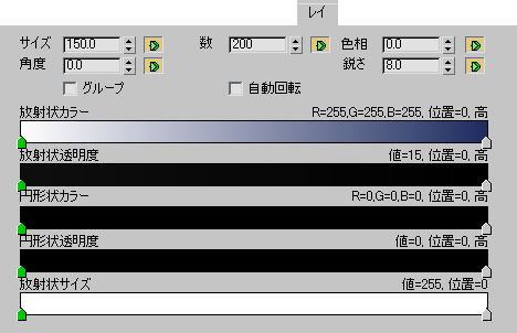

レイのパラメータは、[レンズ エフェクト フレア](Lens Effects Flare)ダイアログ ボックスの[レイ](Rays)パネルで制御します。
インタフェース
サイズ
フレームサイズに対する割合(パーセント)で、中央からの半径としてレイの長さ全体を指定します。このパラメータはアニメートできます。
角度
レイの角度を指定します。正負両方の値を入力できるため、アニメートされると、レイは時計回りまたは反時計回りに回転します。このパラメータはアニメートできます。
グループ
同じサイズで等距離にある 8 つのグループにレイをグループ化します。グループに属する各レイは、グループ内で均等に分配されます。レイの数を多くすると、各グループ内の密度がさらに濃くなり一層明るくなります。
レンズ フレアに表示されるレイの全体数を指定します。レイは、半径の周囲にランダムに間隔をあけて配置されます。このパラメータはアニメートできます。
自動回転
[レイ](Rays)パネルの[角度](Angle)編集ボックスで指定した角度を、[レンズ フレア プロパティ](Lens Flare Properties)の下にある[角度](Angle)編集ボックスで設定された角度に加算します。また、自動回転では、アニメートしてもフレアに対するレイの相対位置が一定に保たれます。
色相
レイのカラーのグラデーションを指定します。このパラメータはアニメートできます。
鋭さ
レイの鋭さを指定します。数値が大きいほど、レイは細かく縮れて、滑らかでクリアなものになります。数値が小さいほど、セカンダリ グローの外観が目立ちます。値の範囲は 0 ~ 10 です。このパラメータはアニメートできます。
グラデーション
レイのグラデーションを決めます。
