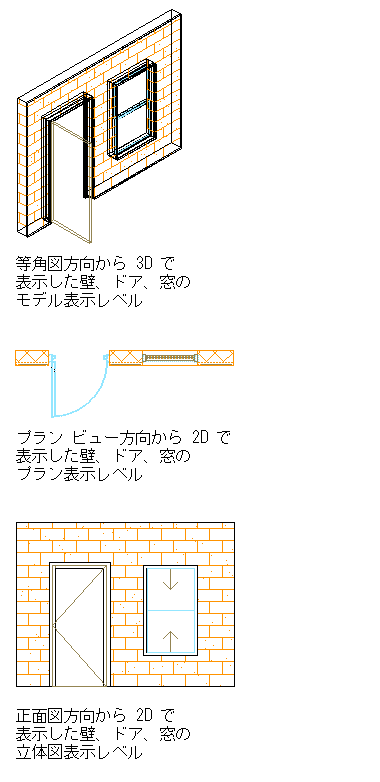

表示は、通常、特定のビューを念頭において設計しますが、ビュー方向に左右されません。
表示レベルが異なるさまざまなビュー方向から表示されたオブジェクト
どのオブジェクトにも、あらかじめ表示レベルが定義されています。大部分のオブジェクトには、[プラン]、[モデル]、[天井伏せ]の各表示レベルが含まれています。カメラや参照 AEC オブジェクトなどの一部のオブジェクトには、ビューを変更してもオブジェクトの表示が変わらないため、一般表示レベルしかありません。

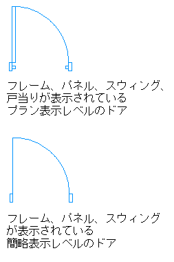

1 つのオブジェクトを、様々な描画タイプに応じて様々な方法で描くことができます。たとえば、プラン表示レベルでは、ドア パネル、フレーム、停止、スイングなどのコンポーネントを描画します。また、簡略表示レベルでは、ドア パネル、フレーム、スイングなどのコンポーネントを描画します。どちらの表示レベルでもドア パネルを描画しますが、それぞれ異なる方法で描画します。プラン表示では、ドア パネルは矩形として描き、簡略表示では、1 本の線として描きます。
プラン表示レベルと簡略表示レベルで表示されるドア
プラン表示レベルは、コンポーネントをプラン(上面)ビューで表示するときに 2D ビューで表現するのに適しています。簡略表示レベルは、プラン ビューで一定の細部を表示するときに 2D ビューで表現するのに適しています。たとえば、オブジェクトの細部があいまいになることがある小尺度印刷用の表示設定では、多くの場合、簡略表示レベルを使用します。

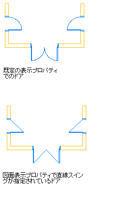

オブジェクトのすべてのインスタンスに影響する図面の既定の表示プロパティ

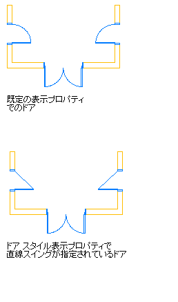

スタイルの表示プロパティを変更すると、そのスタイルのすべてのオブジェクトに影響

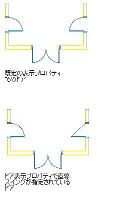

オブジェクトの表示プロパティは、そのオブジェクトのみに適用
