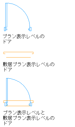

表示セットには、オブジェクトの複数の表示レベルを含めることができます。たとえば、平面図の印刷用表示セットには、ドアのプラン表示レベルと敷居プラン表示レベルを含めることがあります。
プラン表示レベルと敷居プラン表示レベルを個別に使用した場合と併用した場合のドアの表示
