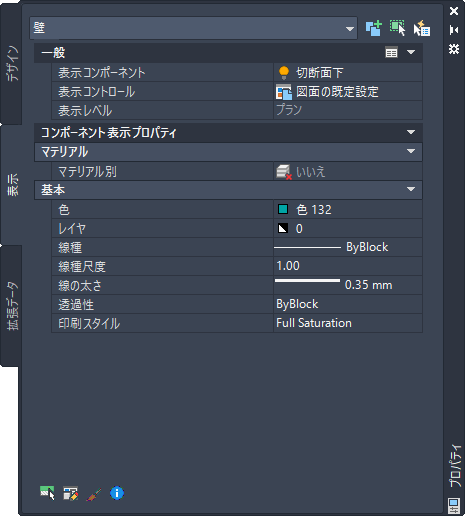

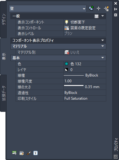

表示コンポーネントを選択したときの[表示]タブ
このタブを使用して表示を変更するには、
([コンポーネントを選択])をクリックし、オブジェクト表示コンポーネント(ハッチングや境界など)を選択してから、変更する表示プロパティ(色、表示特性、線の太さなど)に新しい値を選択または入力します。
結果はすぐに現在の表示レベルの図面領域に表示され、同じコンポーネントを使用する他の表示レベルに適用できます。また、スタイルやオブジェクトの優先設定を適用するには、[表示コントロール]の値を変更します。
