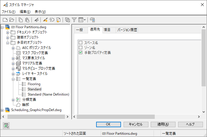

  1. [管理]タブ[スタイルと表示]パネル[スタイル マネージャ]をクリックします.
    スタイル マネージャが表示され、ツリー ビューに現在の図面が展開されて表示されます。
  2. [多目的オブジェクト]を展開し、[一覧定義]を右クリックして、[新規作成]をクリックします。

  6. [適用先]タブをクリックし、[手動プロパティ定義]を選択します。
    手動プロパティ定義への適用から削除できるのは、使用されていない一覧定義だけです。
