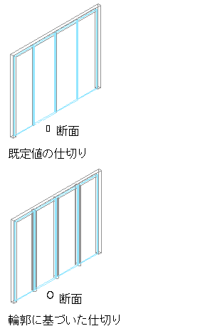

既定のマリオンと輪郭に基づいたマリオンを指定
特定のカーテン ウォール スタイルに対するマリオン定義を作成した場合、その定義は、そのスタイルのカーテン ウォール内のマリオンにのみ割り当てることができます。必要な数だけマリオン定義を作成し、後でその定義を、必要に応じてマリオンに割り当てることができます。ネストしたグリッドがある場合、それぞれのグリッドは独自のマリオンを持ちます。既定のマリオン定義があり、必要に応じて修正することができます。既定のマリオン定義は、マリオン定義が割り当てられていないすべてのマリオンに使用されます。
