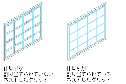

カーテン ウォールのマリオンは、グリッド セル間のエッジです。主グリッドとそのネストしたグリッドのマリオンは、他のグリッドから独立して定義されています。
ネストしたグリッドにマリオンを割り当て
