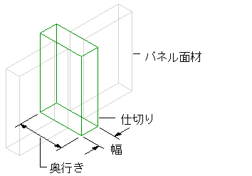

幅と奥行きでカーテン ウォールのマリオンを定義するには
幅と奥行きを指定することにより、マリオンを定義することができます。
マリオンの幅と奥行きを指定する
ヒント: マリオンなしガラスのマリオンを除去するには、幅と奥行きの両方を 0 (ゼロ)に設定して定義を作成します。次に、除去するマリオンにその定義を割り当てます。

  4. [デザイン規則]タブをクリックします。
