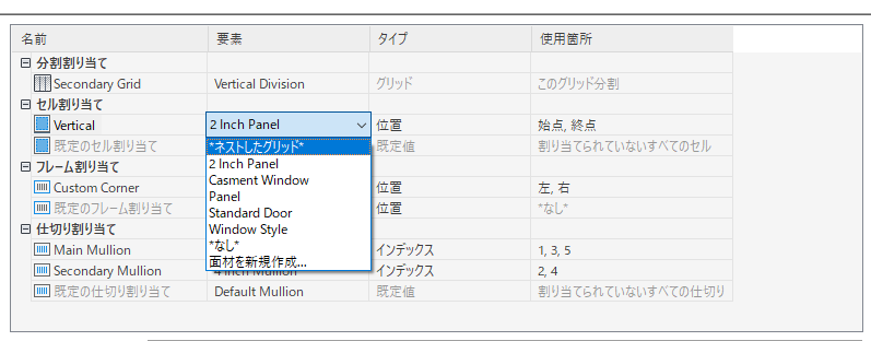

  7. 右上のフレームでセル割り当てを選択して右クリックし、[名前変更]をクリックして、どのようなセルか分かるような名前を入力します。
  8. [要素]列で[ネストしたグリッド]を選択します。

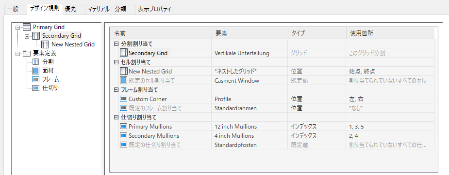

    新しいグリッドが、左ペインのグリッドの一覧に追加されます。主グリッドを編集している場合、新しいグリッドは第 2 レベルに追加されます。第 2 レベルのグリッドを編集している場合、新しいグリッドは第 3 レベルに追加されます。第 3 レベル以降についても、同様に追加されます。
    ネストしたグリッドを作成する
    ツリー内の新しいネストしたグリッド
