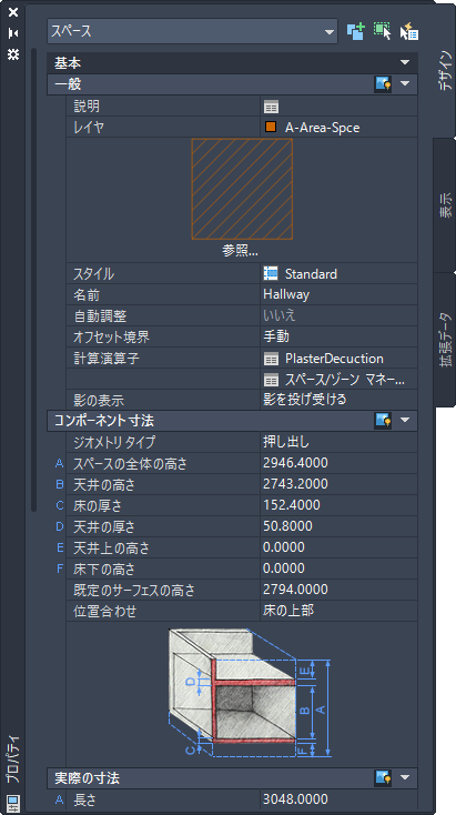

  1. スタイル マネージャで、新しい計算演算子スタイルを作成します。
  2. スペースの基本面積または基本周長の値を計算する式を定義します。
  3. 計算演算子をスペースまたはゾーンに追加します。
  4. モディファイヤを、スペースのネット境界、使用可能な境界、グロス境界に適用するには、ネット境界、使用可能な境界、グロス境界の計算された面積値および周長値のプロパティを含むプロパティ セット定義を作成し、適用します。
