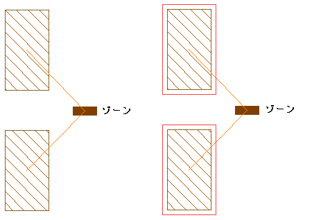

  8. [ゾーン境界オフセット]に、アタッチされたスペースのゾーン境界と基本境界の間の距離を指定する値を入力します。
    0 オフセットを選択すると、スペースのゾーン境界と基本境界が同じになります。
    オフセットが 0 のゾーン境界(左)と、あるオフセット値のゾーン境界(右)
    ヒント: ゾーン境界が表示されない場合、ゾーン境界の表示コンポーネントはゾーン スタイル内では有効にできません。
