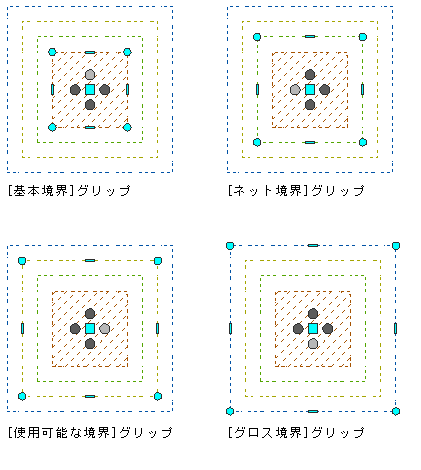

スペースには 4 つの境界があります。
作成したスペースのタイプと使用する境界オフセット タイプに応じて、さまざまな境界をグリップで編集することができます。
スペース タイプ 境界オフセット タイプ 編集可能な境界
自動調整 手動 ネット境界、使用可能な境界、グロス境界
自動調整 スタイル別 なし
自動調整されない 2D スペースまたは押し出し 3D スペース 手動 基本境界、ネット境界、使用可能な境界、グロス境界
自動調整されない 2D スペースまたは押し出し 3D スペース スタイル別 基本境界
自動調整されない 3D 自由形状スペース 手動 ネット境界、使用可能な境界、グロス境界
自動調整されない 3D 自由形状スペース スタイル別 なし
重要: スペースのネット境界、使用可能な境界、グロス境界は、プラン ビューだけで表示することができます。 モデル ビューでは、スペースの基本境界と基本ボディだけが表示されます。
手動オフセットのあるスペースの編集可能な境界
