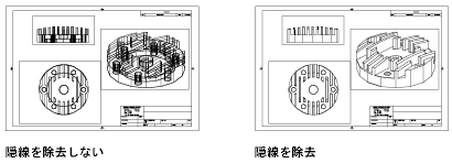

印刷時に隠線を除去するには
[レイアウト]タブからの印刷時に隠線を除去する
  1. レイアウト ビューポートを選択します。
  2. レイアウト ビューポートの境界をダブルクリックして、[プロパティ]パレットを表示します。
  3. [プロパティ]パレットで、[シェーディング印刷]をクリックします。
  4. [シェーディング印刷]ドロップダウン リストから、[隠線処理]を選択します。
  5. [OK]をクリックして図面を印刷します。
[モデル]タブからの印刷時に隠線を除去する
  1. [出力]タブ [印刷]パネル [印刷]をクリックします。 検索
  2. [印刷]ダイアログ ボックスの[シェーディング ビューポート オプション]領域の[シェーディング]ドロップダウン リストから、[隠線処理]を選択します。
  3. [OK]をクリックして図面を印刷します。
