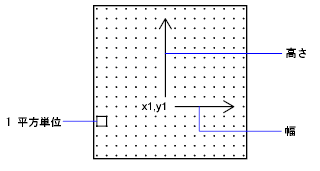

次の図は、漢字文字など拡張ビッグフォントをデザインするときに使用できる 16 × 16 ドット マトリックスの例です。この例では、各ドット間の距離は 1 単位です。引出線で示された正方形は 1 平方単位を表しています。
漢字文字の正方形マトリックス
