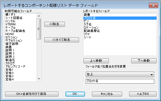

  6. [レポート ジェネレータ]ダイアログ ボックスで、[レポート形式の変更]をクリックします。
  7. [レポートするコンポーネント データ フィールド]ダイアログ ボックスで、[利用可能なフィールド]リストから[説明 1]を選択します。
    [説明 1]が[レポートするフィールド]リストに移動します。これらのフィールドは、コンポーネント レポートに表示されます。
  8. [OK]をクリックします。
    [レポート ジェネレータ]ダイアログ ボックスに、アクティブな図面のタグ名と説明 1 の値が表示されます。
