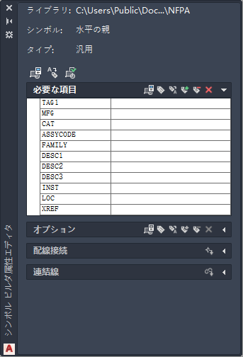

  1. [シンボル ビルダ属性エディタ]が表示されていない場合は、
    [シンボル ビルダ]タブ[編集]パネル[パレットの可視性を切り替え]の順にクリックします。 検索
    このパレットを使用して、属性を長方形に割り当てると同時に、各属性の高さと位置合わせを設定します。このパレットには、シンボルの一部として挿入および定義可能な AutoCAD Electrical ツールセット 属性が表示されます。属性がシンボルに挿入されると、その横にチェック マークが表示され、再び挿入することはできません。各属性は一度だけ挿入できます。AutoCAD Electrical ツールセット
  2. [シンボル ビルダ属性エディタ]で、TAG1 を選択し、[プロパティ]ツールをクリックします。

  3. [属性挿入]ツールをクリックします。
    長方形の上に属性を挿入します。
    [シンボル ビルダ属性エディタ]で、TAG1 属性の横にチェック マークが表示されていることを確認します。残りの属性も配置します。
  4. [シンボル ビルダ属性エディタ]で、DESC1 を選択します。
    [属性挿入]ツールをクリックします。
  5. TAG1 の下に属性を挿入します。
  6. 図に示すように、LOC および INST 属性を挿入します。
  7. 長方形の中央近くに FAMILY 属性を挿入します。
  8. [シンボル ビルダ属性エディタ]で、FAMILY がまだハイライト表示されている状態で、[プロパティ]ツールを選択します。
    次のように入力します:
    [値]:  PS
    [OK]をクリックします。
    これにより、挿入された FAMILY 属性に %F 値が割り当てられます。
  9. MFG を選択し、長方形の中央近くに挿入します。CAT と ASSYCODE に対してこれを繰り返します。
