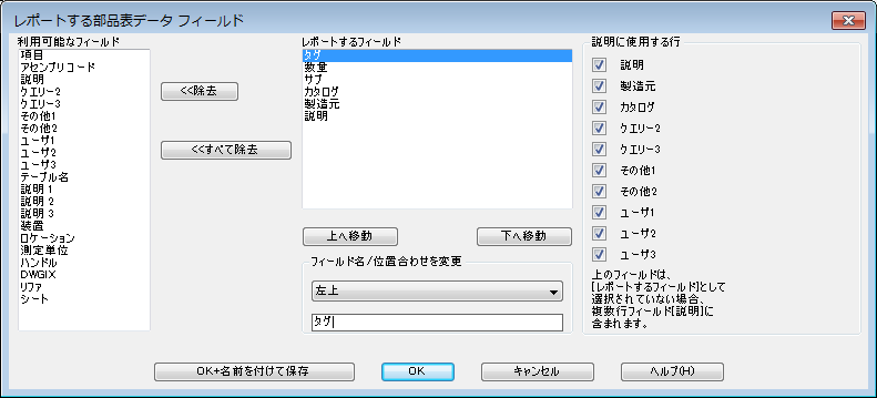

- [レポート ジェネレータ]ダイアログ ボックスで、[レポート形式の変更]をクリックします。
[レポートする部品表データ フィールド]ダイアログ ボックスの[レポートするフィールド]領域に、部品表の形式を定めるフィールドが表示されます。
- [レポートするフィールド]リストで[タグ]を選択します。
- [<<除去]をクリックします。
[タグ]フィールドが[レポートするフィールド]リストから外れて[利用可能なフィールド]に移動します。
注: [利用可能なフィールド]リストからフィールドを選択して、レポートに追加することもできます。[上へ移動]と[下へ移動]のボタンを使用して、列を並べ替えることができます。[OK + 名前を付けて保存]ボタンをクリックすると、再利用できるように設定がファイルに保存されます。
- [OK]をクリックします。
