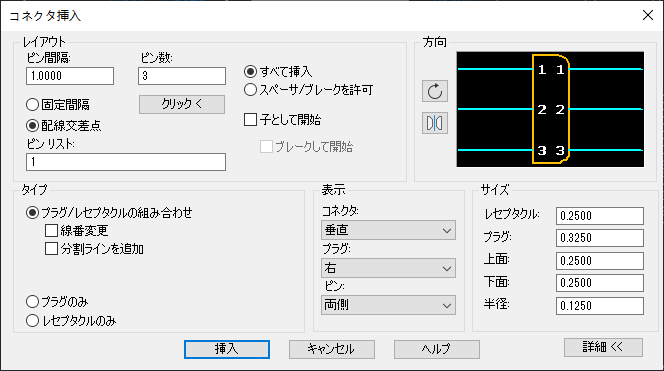

  1. [回路図]タブ[コンポーネントを挿入]パネル[コネクタ挿入]ドロップダウン[コネクタ挿入]の順にクリックします。 検索
  2. [コネクタ挿入]ダイアログ ボックスで、次のように指定します。
    [ピン間隔]:  1.0
    [ピン数]:  3
    [配線交差点]
    [ピン リスト]:  1
    [すべて挿入]
  3. [詳細]をクリックします。
  4. [タイプ]領域で、[分割ラインを追加]ボックスをオフにします。
  5. [表示]領域で、[プラグ]を[右]に、[ピン]を[両側]に設定します。
  6. [サイズ]領域で、[プラグ]を 0.325 に設定します。
  7. [挿入]をクリックします。

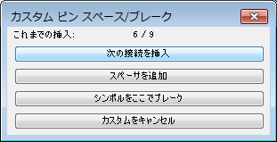

  13. [カスタム ピン スペース/ブレーク]ダイアログ ボックスの[次の接続を挿入]をクリックします。
    ダイアログ ボックスには、ここまでにどのコネクタ ピンが挿入されているかが表示されます。9 つの接続のうち 6 つを配置し終わるまで[次の接続を挿入]をクリックし続けます。
  14. [カスタム ピン スペース/ブレーク]ダイアログ ボックスに、「これまでの挿入: 6 of 9」と表示されたら、[シンボルをここでブレーク]をクリックします。

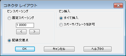

  16. [コネクタ レイアウト]ダイアログ ボックスで、[すべて挿入]を選択します。
  17. [OK]をクリックします。
