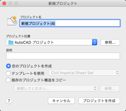

[新規プロジェクト]ダイアログ ボックス
新しい空のプロジェクトを作成するか、プロジェクト テンプレートまたは既存のプロジェクト データ(DST)ファイルに基づいてプロジェクトを作成します。
NEWSHEETSET[シートセット新規作成] (コマンド)
メニュー: [ファイル] > [新規プロジェクト]
オプション
次のオプションが表示されます。
[プロジェクト名]
プロジェクトの名前を指定します。
[プロジェクトの場所]
プロジェクト データ(DST)ファイルのパスを指定します。プロジェクト データ(DST)ファイルの名前は、[プロジェクト名]に入力した文字によって決定されます。
Finder でフォルダを選択するには、[参照]をクリックします。
[説明]
プロジェクトの説明を入力します。
Create Blank Project
既定の設定とプロパティの値を使用して、新しい空のプロジェクトを作成します。
[テンプレートを使用(集計表、部品表、その他)]
標準のプロジェクト テンプレート ファイルのいずれかに基づいて新しいプロジェクトを作成します。
プロジェクト テンプレートには、標準的な一連のグループ、ラベル、吹き出しブロック、および業種と単位に固有のその他のプロパティ値が含まれます。
[既存のプロジェクト構造のコピー]
既存のプロジェクト データ(DST)ファイルに基づいて新しいプロジェクトを作成します。新しいプロジェクトには、すべての構造、レイアウト参照、指定されたプロジェクト データ(DST)ファイルのプロパティ値が含まれます。
Finder でプロジェクト データ(DST)ファイルを選択するには、[参照]をクリックします。
