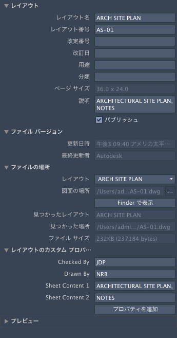

レイアウト プロパティ([プロジェクト マネージャ])
選択したレイアウトに固有の情報(名前、番号、パブリッシュ処理に含めるかどうかなど)が表示されます。カスタム プロパティも表示されます(存在する場合)。
SHEETSET[シート セット マネージャ] (コマンド)
メニュー: [ウィンドウ] > [プロジェクト マネージャ]: [プロジェクト マネージャ]でレイアウトを選択
オプション
次のオプションが表示されます。
[レイアウト]
プロジェクト内のレイアウトの識別に使用される情報が表示されます。
[レイアウト名]
プロジェクト内のレイアウトの名前が表示されます。
[レイアウト番号]
レイアウトの番号が表示されます。
[改訂番号]
レイアウトに割り当てられた改訂番号が表示されます。
[改訂日付]
レイアウトの改訂日が表示されます。
[用途]
レイアウトの用途が表示されます。
[分類]
レイアウトの分類の名前が表示されます。
[ページ サイズ]
レイアウトのページ サイズが表示されます。
[説明]
レイアウトの説明が表示されます。
[マルチシート DWF をパブリッシュ]
プロジェクト内のグループまたはすべてのレイアウトをパブリッシュするときに、レイアウトを[バッチ パブリッシュ]ダイアログ ボックスに追加するかどうかをコントロールします。
[ファイル バージョン]
関連付けられている図面(DWG)ファイルに関する情報を一覧表示します。
[更新日時]
ファイルが最後に修正された日付が表示されます。
[最終更新者]
ファイルを最後に修正したユーザの名前が表示されます。
[ファイルの場所]
プロジェクトのレイアウトを含む図面ファイルの場所が表示されます。
[レイアウト]
プロジェクト内のレイアウトに関連付ける必要がある図面(DWG)内の名前の付いたレイアウトを指定します。
レイアウトが含まれている図面(DWG)ファイルは、[図面の場所]プロパティで指定されます。
[図面の場所]
前回レイアウトが保存された図面(DWG)ファイルの名前とこのファイルへのパスを指定します。
[Finder で表示]
[Finder]を開き、レイアウトに関連付けられている図面(DWG)ファイルの場所を表示します。
[見つかったレイアウト]
プロジェクト内のレイアウトに関連付けられている図面(DWG)ファイル内のレイアウトの名前が表示されます。
[見つかった場所]
レイアウトが見つかった図面のパスとファイル名が表示されます。
[ファイル サイズ]
レイアウトに関連付けられている図面(DWG)ファイルのサイズが表示されます。
レイアウトのカスタム プロパティ
プロジェクト内のレイアウトそれぞれに関連付けられているユーザ定義のカスタム プロパティが表示されます。
次の操作を行うことにより、ユーザ定義カスタム プロパティを管理できます。
  • [プロパティを追加]をクリックすると、[カスタム プロパティを追加]ダイアログ ボックスが表示されて、新しいプロパティが作成されます。
  • プロパティを右クリックし、[カスタム プロパティを除去]を選択すると、プロパティが除去されます。
    [カスタムプロパティを新規作成]を選択して、[カスタム プロパティを追加]ダイアログ ボックスを表示し、新しいプロパティを作成することもできます。
[プレビュー]
選択したレイアウトのプレビュー イメージが表示されます。
