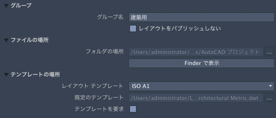

オプション
次のオプションが表示されます。
[グループ]
名前、およびパブリッシュ時にグループを含めるかどうかが表示されます。
[グループ名]
グループの名前が表示されます。
[レイアウトをパブリッシュしない]
グループまたはプロジェクト内のすべてのレイアウトをパブリッシュするときに、グループ内のレイアウトを[バッチ パブリッシュ]ダイアログ ボックスに追加するかどうかをコントロールします。
[ファイルの場所]
プロジェクトでグループに相当するディスク上のフォルダに関する情報が表示されます。
[フォルダの場所]
グループに新しいレイアウトを追加することによって作成される新しい図面(DWG)ファイルのフォルダを指定します。
既存の図面からレイアウトを追加する場合は、図面(DWG)ファイルのフォルダの場所は影響しません。
[Finder で表示]
グループに相当するディスク上のフォルダへの解決済み絶対パスが表示されます。
[テンプレートの場所]
グループ内の新しいレイアウトを作成するときに使用する設定が表示されます。
[レイアウト テンプレート]
新しいレイアウトを作成するときに使用されるレイアウトが表示されます。
ドロップダウン リストに表示されるレイアウトは、[既定のテンプレート]プロパティで指定されたファイルのものです。
[既定のテンプレート]
プロジェクトの新しい図面ファイルを作成するときに使用する図面テンプレート(DWT)または図面(DWG)ファイルを指定します。
[テンプレートを要求]
新しいレイアウトが追加されるたびに、[プロジェクト レイアウトを新規作成]ダイアログ ボックスを展開した状態で表示するか、折りたたんだ状態で表示するかをコントロールします。
