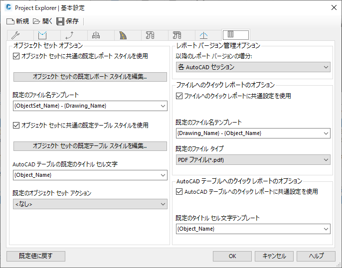

レポートおよびテーブルの基本設定タブについて
レポートおよびテーブルの基本設定タブ
Project Explorer には、Project Explorer ウィンドウの[オブジェクト セット]タブから生成されたすべてのレポートを追跡および記録するための、バージョン管理システムが含まれています。
レポートのバージョン管理オプション
生成されたすべてのレポートに、数値バージョン番号と英数字リビジョン値が適用されます。これらの値は、必要に応じてレポート ファイルのヘッダに含めることができます。また、これらの値は、Project Explorer ウィンドウの[オブジェクト セット]タブにある[ヒストリを表示]ボタンからアクセスできる、[出力ヒストリを表示]ウィンドウから表示することもできます。
リビジョン値は、[オブジェクト セット]タブからレポートが生成されるたびに自動的に増分されます。ただし、レポートのバージョン番号を増分するタイミングを決定するオプションがいくつかあります。
  • [各 AutoCAD セッション]: 固有の AutoCAD セッションで最初のレポートが生成されるたびに、バージョン番号が増分されます。それ以外の場合、レポートのバージョン番号は変更されません。
  • [毎日]: 固有の日付に最初のレポートが生成されるたびに、バージョン番号が増分されます。それ以外の場合、レポートのバージョン番号は変更されません。
  • [毎週]: 新しい週が始まって最初のレポートが生成されるたびに、バージョン番号が増分されます。それ以外の場合、レポートのバージョン番号は変更されません。
  • [毎月]: 新しい月が始まって最初のレポートが生成されるたびに、バージョン番号が増分されます。それ以外の場合、レポートのバージョン番号は変更されません。
  • [毎年]: 新しい年が始まって最初のレポートが生成されるたびに、バージョン番号が増分されます。それ以外の場合、レポートのバージョン番号は変更されません。
